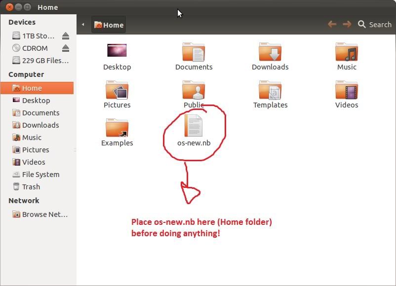

Una vez que entramos a ubuntu, abrimos la carpeta HOME
Conectamos nuestra USB y copiamos el archivo os-new.nb, dentro de Home, por lo que nos quedaria como sigue en la imagen

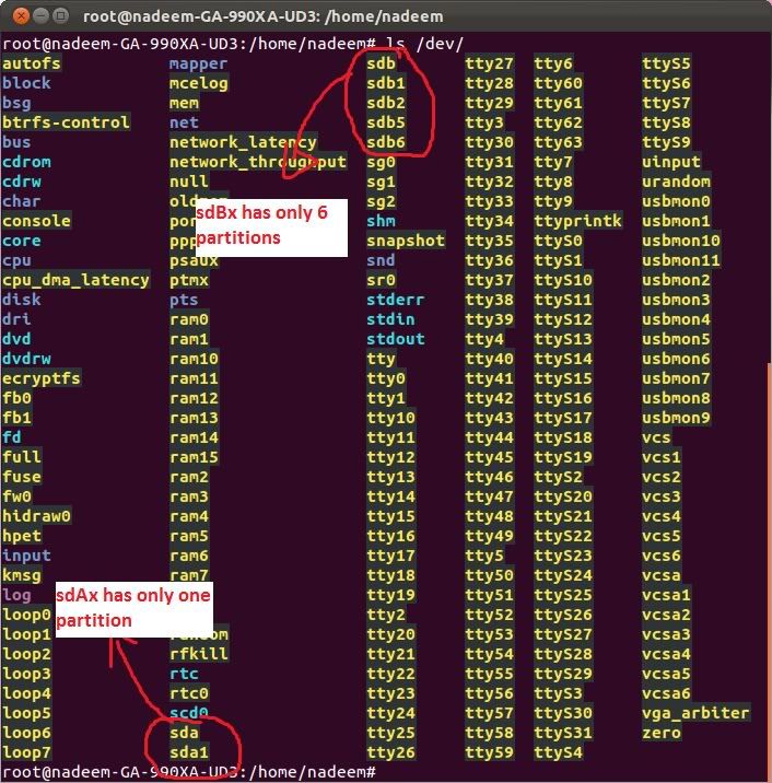

3.1. Determinar tu Partición
Nuestro teléfono consta de una partición especial en la cual debemos instalar el Firmware desbloqueado que copiamos a la carpeta HOME.
Veremos las particiones antes de nuestra PC (Aun no conectamos nuestro telefono)
Procedemos a abrir la terminal de Linux (equivalente a MS-DOS de Windows), para eso oprimimos  CTRL + ALT + T en intruducimos el siguiente codigo:
sudo su
Nos pedira la contraseña que pusimos al instalar ubuntu, asi que procedemos a ponerla.  El comando sudo su es precisamente para otorgar permisos en los cambios que vayamos a hacer en la terminal.
Posteriormente le damos el comando
ls /dev/
y nos desplegara una lista de los dispositivos y las particiones que tenemos en ese momento.
En la imagen se detallan las particiones en ese momento, nos damos cuenta ya que estas inician en SD.

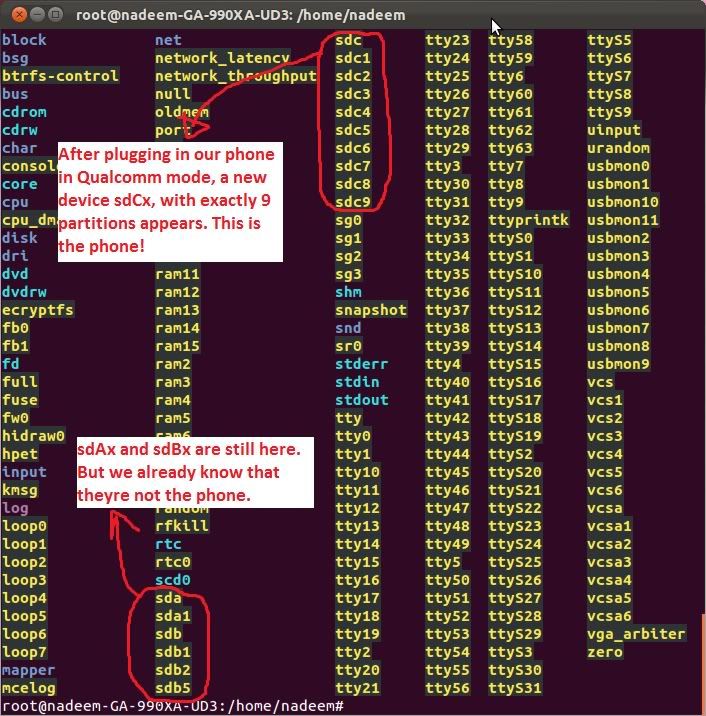

Ya que vimos esto, cerramos la terminal y desconectamos la USB (en caso de tenerla conectada) y proseguimos a conectar el teléfono en Modo Qualcom, seguimos los mismos pasos que anteriormente ya habiamos seguido...
* Apagamos el teléfono
* Oprimimos el boton Vol+
* Conectamos el USB al telefono y soltamos la tecla Vol+ cuando vibre el equipo
Si se hace bien saldrá una ventana como esta, que procederemos a cerrarla.
Abrimos otra vez la terminal y hacemos los pasos realizados anteriormente aqui van de nuevo
Ponemos el comando sudo su  y la contraseña para poder dar permisos de administrador
Una vez poniendo la contraseña escribimos el comando ls /dev/ para ver las particiones de nuestro telefono, las cuales seria algo asi:
De momento nos interesan las particiones de la tercer columna de izq. a der., podemos ver que aparecen 9 particiones. Debemos poner atención especial a la letra que aparece despues de las letras SD, en este ejemplo vemos que sigue la letra C (cada PC tiene su letra, por lo que fíjense bien cual les pone).

oye cuando inserto la linea para hacer el backup en el ubuntu me dice en ingles ke el archivo no existe??
me podrias ayudar en eso amigo?
