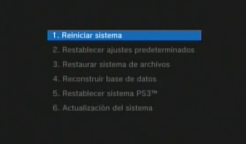

Para entrar en el recovery, teniendo la consola apagada,  pulsamos  sin soltar el botón de encendido hasta que pite 2 veces, intente encenderse y se apague, entonces soltamos, y volvemos a apretar el botón sin soltar hasta que entre en RECOVERY.
Una vez alli, ir a la opcion de actualizar (Con el USB conectado, Sin juego el el lector y desconectado de internet). Luego de instalar la consola se apagara. Al Encenderla (Por fin) estaran en CFW 3.55 Kmeaw.

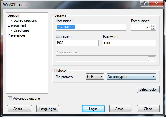

8. En la pc abrimos el Ftp.exe (WinSCP) y completamos los datos asi:
Host Name:192.168.1.3
User Name:PS3
Password:PS3
Port Number:21
Protocol: FTP No Emcryption.
9. Le damos a Login y ya estaremos navegando por las carpetas internas de Nuestra PS3.
