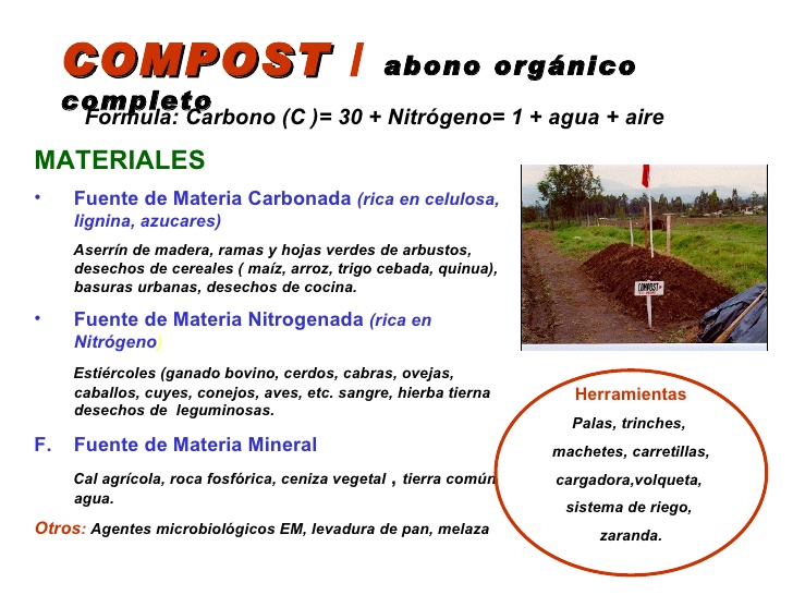

Abonos orgánicos
Otra forma de mantener la fertilidad a la tierra, es incorporarle abonos orgánicos
 El abono compuesto se logra con la mezcla de restos orgánicos (residuos de cocina, yuyos, pajas, estiércol, cenizas y tierra).Se apila, se la riega y se la protege con chapas para que las lluvias no perjudiquen la fermentación. También se lo puede preparar en pozos o tachos.
Separación del abono:
Uno más grueso formado por el material aún no descompuesto, Con este se iniciará una nueva abonera.
Uno medio que no atraviesa la zaranda usada como capa protectora del suelo y entre las plantas y llamado mantillo
El material más fino y grumoso se usa como capa superficial, y rastrillándola para permitir que se incorpore a la tierra.
