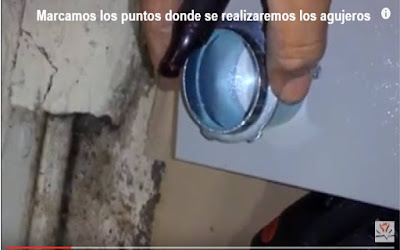

Como hacer Agujero en Caja de Metal con Sacabocado
Como perforar una caja de metal con sacabocado
Instrumento metálico provisto de una boca hueca con los bordes cortantes que sirve para taladrar o agujerear diferentes materiales, como metal, cuero, cartón, etc.
El sacabocados es una herramienta muy práctica y fácil de utilizar, con la que realizaremos orificios en materiales.
Agujeros con taladros
primeros pasos
colocacion de Saca-nocaut
colocacion
continuación
Pueden ser para hacer orificios redondos de distintos diámetros o  Se pueden hacer con ellos 1/2, 3/4, , 1 1/4, 1 1/2 y 2 dependiendo de la necesidad.

Si el material es acero inoxidable no te funciona nada de eso, si el espesor de la lamina de la caja es de mas de 1/8" tampoco te funciona, para perforar acero inox se utiliza una herramienta llamada equipo de corte "Plasma" y para el hierro comun se utiliza el equipo de corte oxiacetileno
Estas en lo correcto, pero en este caso trato de enseñar como se hace un agujero en una caja de metal eléctrica, cuyo material es acero normal, generalmente galvanizado, con una aleación pobre de carbono.
Saludos
bueno el video pero hay unas broca de copa para metalque te hacen el trabajo mas facil
