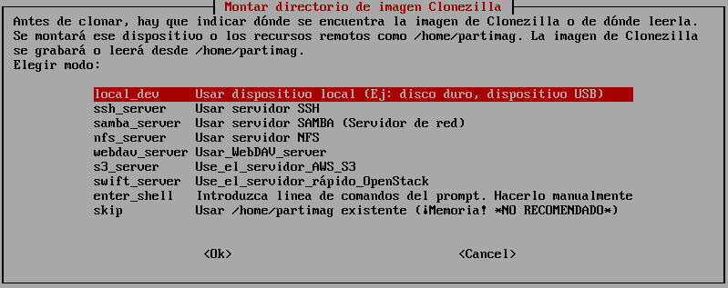

Indicar que la imagen está almacenada localmente.
En este punto, es donde conectan la usb o disco duro donde esté almacenada la imagen. Una vez que hayas insertado la usb, presionar enter. Ojo, es muuy necesario conectar el dispositivo antes de proseguir, ya que si no se hace, Clonezilla no detectará que ya hay una imagen y que se restaurará
Seleccionar el disco en donde está almacenada la imagen.
En caso de que hayan guardado la imagen en el directorio raiz, solo basta con presionar enter.
