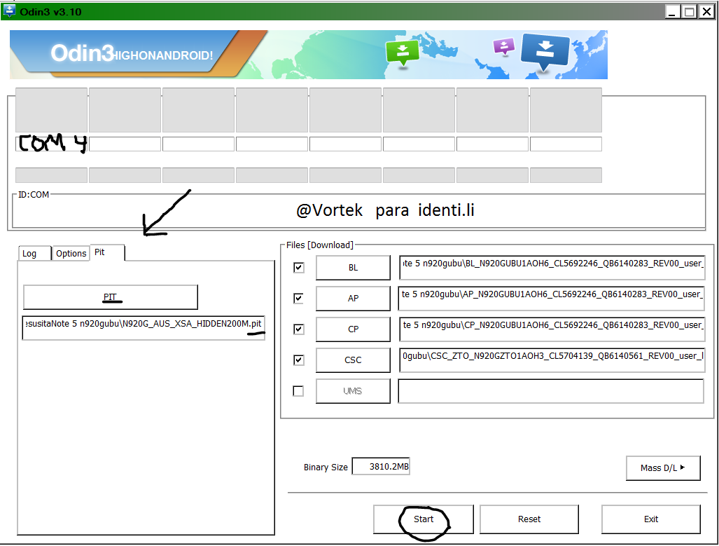

   Requisitos para flasheo:
-Odin 3.10.7   (incluido en el link de descarga)
-rom stock N920GUBU1AOH6.zip (incluido en el link de descarga)
-Drivers para samsung (buscar en google)
   Guia de flasheo:
-Descargar y extraer el archivo zip proporcionado en el link.
-Abrir odin, conectar el dispositivo en modo descarga y conectar al pc (Volumen abajo +
  boton home + boton encendido)
-Colocar el BL, AP, CP, CSP y PIT con las opciones a como las establesca odin.
Nota: -En caso de presentar el error  SW REV. CHECK FAIL. DEVICE: 2, BINARY: 1
      -Flashear solo el AP, solo con las opciones tildadas -Auto Reboot   y -F. Reset Time.
