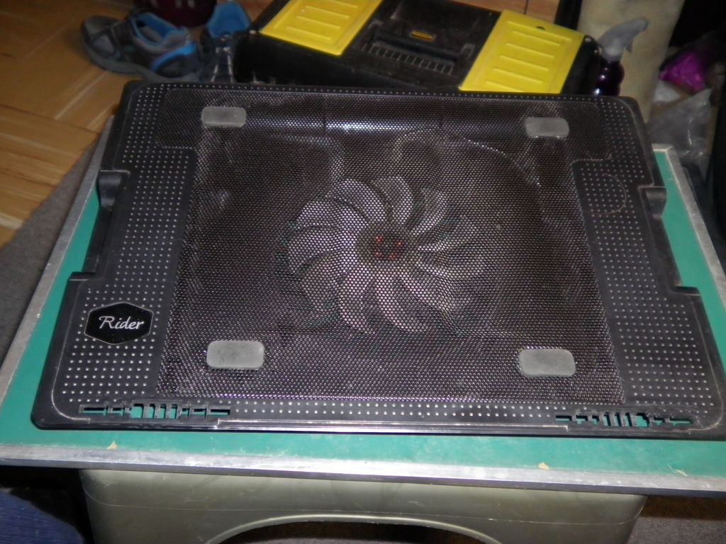

Hace unos días me encontré en el armario de chácharas una vieja base de laptop

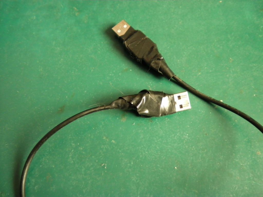

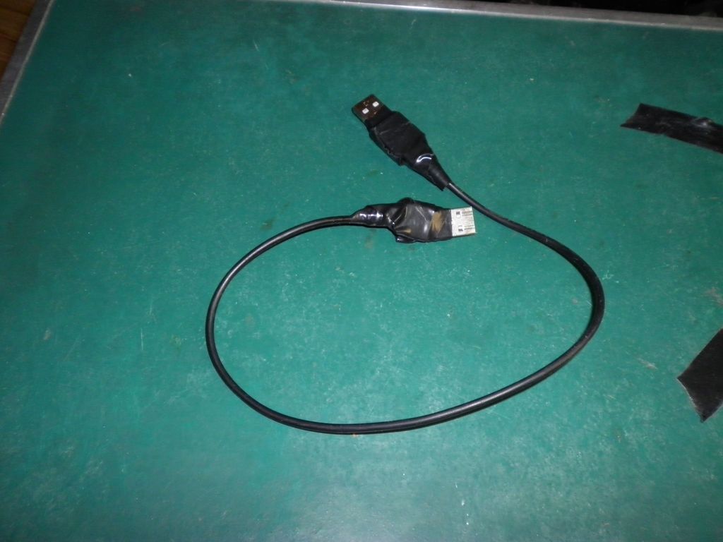

que tenia una conexion USB A USB dañada por ambos lados
y como no tenia nada que hacer la probe y elventilador si funcionaba pero elcable tenia mal funcionamiento

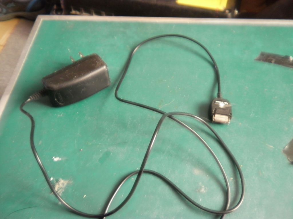

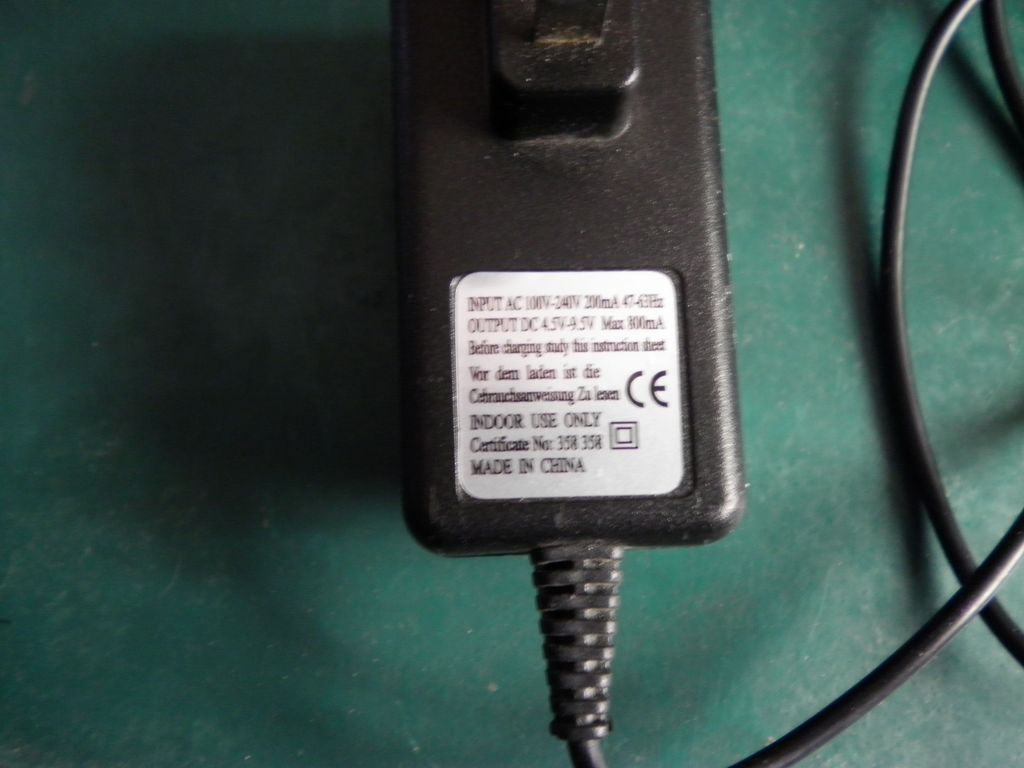

también tengo un buen de cargadores de celulares guardados así que tome uno

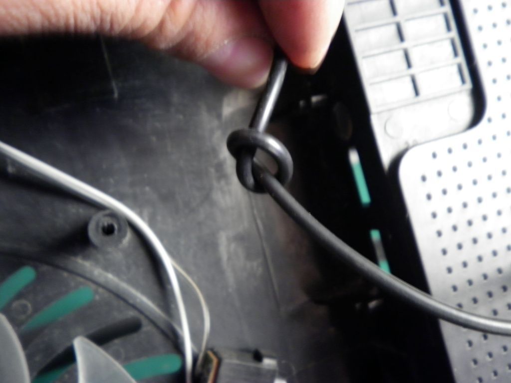

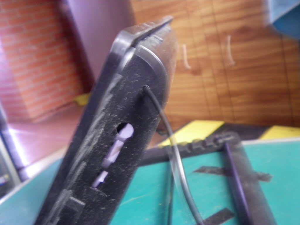

asi que perfore un lado de la base
y metí el cable del cargador de celular
y le hice un pequeño nudo par que no se desoldaran los cables al mover la base

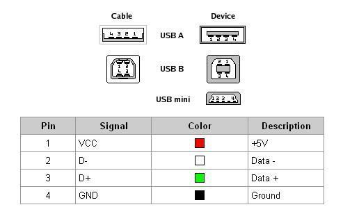

Prebiamente cheque los voltajes con un multimetro y con un diagrama cheque como estaba conectado la hembra USB.

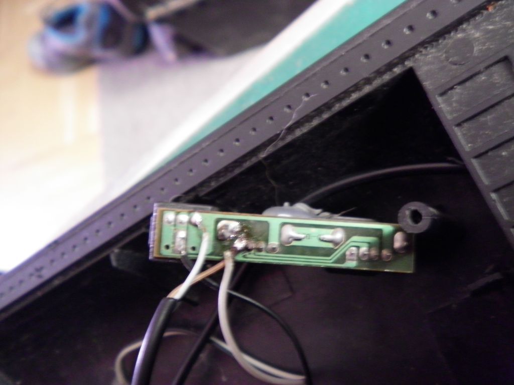

y soldé el cargador de celular a el pequeño circuito impreso con apagador

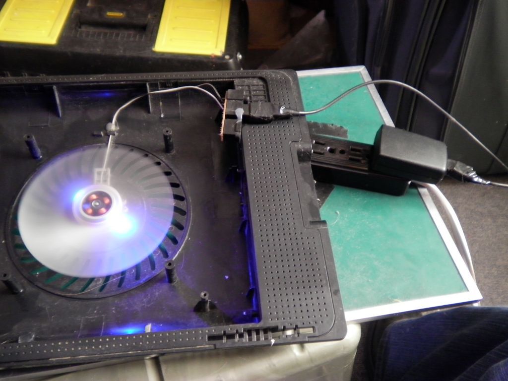

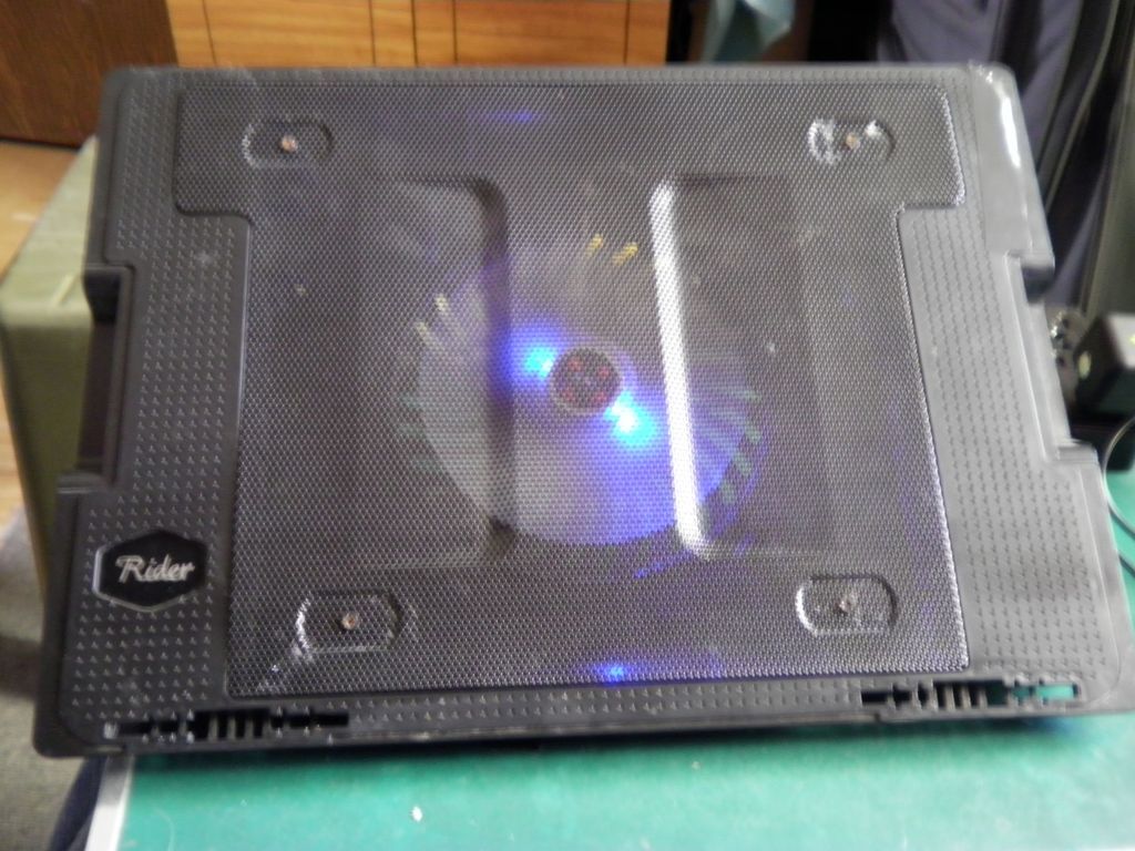

y le hice las pruebas de funcionamiento
