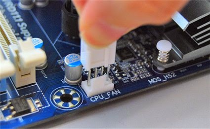

1- Para comenzar tendremos que abrir el equipo extrayendo una de sus tapas laterales, en el cual localizamos el ventilador y procedemos a desconectar el cable que lo alimenta:

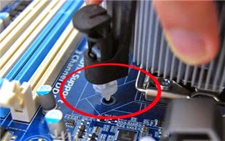

2- Para extraer el ventilador junto con el disipador debe de aflojar con un destornillador plano las 4 patillas siguiendo el sentido de las flechas que se puede apreciar en la parte superior de las patas de anclaje:
3- Una vez giradas en sentido de las flechas haga presión hacia arriba en cada una de ellas con el fin de que se liberen de la placa base.

9- Una vez limpio y brillando procedemos a poner todo en su sitio, para ello hay que volver a girar las patas pero esta vez en sentido contrario o a la ubicación original o sentido original. Sitúe el ventilador de forma que pueda encajar en los agujeros de la placa:
10- Una vez encajado presione hacia abajo hasta que quede acoplado:
