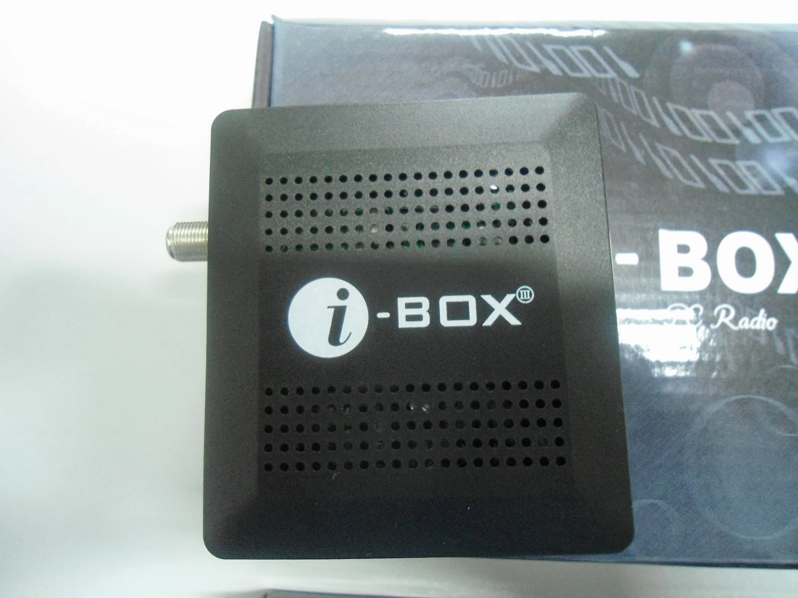

Yo tengo un Decodificador AzFox S2S direccionado al "Mamaz" 61ºw y un Dongle Ibox Original (Pc Radio con un solo Led rojo Made in China) direccionado al "Chispa" 30ºw, los cuales se fueron a negro y luego de probar varias actualizaciones puede hacerlos regresar.
El AzFox S2S debe ser original, nada de clon con conexión wifi
El Ibox Original un led
