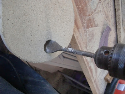

Ahora haremos 4 agujeros, que en total tiene nuestro caballito, primero debemos de saber el grosor del agujero, por ello sacamos un trazo, de esta manera, con un lápiz o lapicero lo marcamos, ya que así sabremos el tamaño del agujero que debemos de cortar.
El agujero que hagamos deberá ser exacto que el del trazo, para que de esta manera el soporte pueda caer un buen trabajo.
Aquí tenemos los 4 agujeros ya hechos, todos son de la misma medida,  en cada pata hay un agujero, en la parte de la frentera o cabeza tenemos dos, ya que uno es el soporte y el otro agujero ira la manilla donde nos sujetaremos del caballito.
Probamos si calza, como podemos calza perfectamente, esto significa que hemos hecho un buen trabajo, es muy importante que calce perfecto, de esta manera el caballo sera firme, ya sea en los amarres o en la manilla.

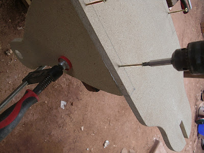

En mi caso haré un camino para los tornillos, este o haré con una broca delgada, que sera mas delgada que los tornillos, esto servirá para guiar al tornillo, esta no deberá ser mas gruesa que el tornillo, solo servirá para ser camino o guía del tornillo.
Aplicamos cola de carpintero para que junto con los tornillos agarre mas fuerte, aplicamos cola en las patas como también en la parte del asiento.
Aplicamos cola de carpintero a la cola de nuestro caballito como también al asiento, junto con los tornillo hará un excelente trabajo de junta, debemos de tener en cuenta que la cola tiene que estar bien compartida, antes de colocar la cola debemos de hacer un trazo, para que de este modo las distancias que tendrá sea la correcta, ya que si no podemos pegarlo chueco o para un lado, por ello siempre es necesario sacar un trazo para que de esta manera sea todo parejo.
Este es el punto estrella, este nos sirve como si fuera un atornillador o un desarmador, este se trabaja con el taladro, o taladro manual que es mas pequeño, por la fuerza que le da el taladro hace un excelente trabajo en las uniones sobre todo de tornillos, como lo veremos en la siguiente imagen.

Primero sacaremos la profundidad que tendrá la caja en la mecedora, para ello debemos de sacar la espiga, también primero podemos sacar la caja, es igual ya que en este caso la espiga y la caja sera circulares, como lo veremos a continuación.
Aquí tenemos el trazo que saque a la espiga, este sera el tamaño del agujero que hará el taladro a la mecedora, por ello lo marco con negro para esa parte no cortarla o no pasarme de ella, podemos hacerlo con formón y martillo, por favor hagamos este paso con cuidado, despacio, para que de este modo nos salga un lindo trabajo.
Con la ayuda del formón y martillo, pudimos hacer nuestra espiga circular, con paciencia y buen humor te aseguro que te saldrá muy bien.

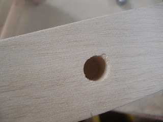

Ahora debemos de sacar la medida donde haremos el agujero o caja circular, de esta manera, lo hacemos ya colocados los amarres, tanto las patas como en la cabeza, debemos de marcarlo con un lápiz o lapicero.
Marcamos con lápiz, donde se haré el agujero o caja para que encaje la espiga circular, debemos de tener en cuenta que la profundidad que tendrá la caja deberá ser igual que espiga.
Juntamos las dos mecedoras, para sacar el mismo trazo, es mejor hacerlo así, ya que la medida nos saldrá igual a las dos mecedoras, marcamos con claridad, para no equivocarnos.
Llevamos el trazo hacia la parte ancha, que es donde ira la caja o agujero, es mejor hacerlo en el medio, para que de este modo sea mas resistente al movimiento que se hará, ya que como es un caballito y este se tendrá que cabalgar, soportara mucho movimiento.
a profundidad de este sera igual que la espiga, como también la dimensión de este sera igual que la espiga, por ello sacamos la espiga al tamaño de la broca.
