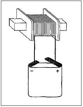

EFECTO MAGNÉTICO
Al conectar una bobina a un circuito eléctrico, aquélla produce un campo magnético similar al de un imán, lo que origina un efecto de atracción sobre ciertos metales. Aprovechando este efecto se pueden construir electroimanes, motores eléctricos, altavoces, instrumentos de medida, etc.

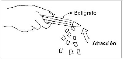

La electricidad es una manifestación física que tiene que ver con las modificaciones que se dan en las partes más pequeñas de la materia, en los átomos, y más concretamente en el electrón. Seguidamente estudiaremos los fenómenos de electrización que se dan en los materiales.
Experiencia: Al acercar un bolígrafo de plástico, frótarlo con un paño de lana y luego acercalo a trozos de papeles.
Después de frotar el bolígrafo los trozos de papel son atraídos por el bolígrafo, lo que indica que debido al frotamiento se han desarrollado determinadas fuerzas debido a las cargas eléctricas, que previamente no existían. Para explicar el fenómeno de electrización observado en la experiencia, es necesario comprender los cambios que se han producido en las partes más pequeñas de la materia. Los materiales están compuestos básicamente por moléculas, siendo éstas las partículas más pequeñas que poseen todas las propiedades físicas y químicas del material original. A su vez, estas moléculas se componen de otras partículas más pequeñas, llamadas átomos. Así, por ejemplo la molécula de agua se compone de dos átomos de hidrógeno y de uno de oxígeno, tal como indica su fórmula química H2O.

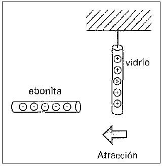

El tipo de carga (positiva o negativa) con la que se electrizan los materiales después de haber sido frotados depende de los materiales que se empleen en el proceso.
Así, por ejemplo, si se frota una barra de vidrio con un paño de lana, los electrones se transfieren del vidrio hacia el paño, quedando electrizado el primero con carga positiva.
Por otro lado, si 10 que frotamos es una barra de ebonita con una piel de animal, los electrones son transferidos de la piel a la ebonita, quedando esta última cargada negativamente.
¿Qué ocurre si después de frotar dos barras de vidrio se acercan?
¿Qué ocurre si después de frotar una barra de vidrio y una
de ebonita las barras se acercan?
El causante en todo momento de la electrización de los cuerpos es el electrón, ya que posee carga y movilidad para poder desplazarse por los materiales. A partir de estos dos conceptos es posible que exista la electricidad.

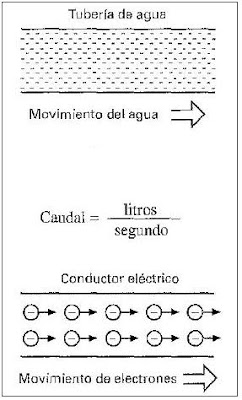

INTENSIDAD DE LA CORRIENTE ELÉCTRICA
El movimiento o flujo de electrones se denomina corriente. Para producirla, los electrones deben moverse por efecto de una diferencia de potencial. La corriente con el símbolo I. La unidad básica para medirla es el ampere (A). Un ampere de corriente se defino como el movimiento de un coulomb que pasa por cualquier punto de un conductor durante un segundo. Está magnitud es comparable al caudal de agua que pasa por una tubería de agua.
EJEMPLO N°1
Determinar la intensidad de corriente que se ha establecido por un conductor eléctrico si por él ha fluido una carga de 4 culombios en un tiempo de 2 segundos.
