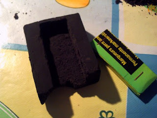

 Ahora con plastilina y la cajita hacemos el molde de la funda.
A la izq es la tapa del molde, se puede hacer así o también rodeando la caja de plastilina, dejando un lado libre para sacar el molde después.
La caja dentro.
Para que no se pegue la silicona a la plastilina rellenamos las paredes del molde con papel transparente de envolver comida (o fixo), ya que este no se adhiere a la silicona.

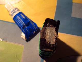

Se cierra la tapa y se rodea con un elástico y a añadir la silicona por el agujero e irla empujando para que se rellene bien el hueco.
Abrir al otro dia para asegurarse que está seca.

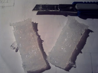

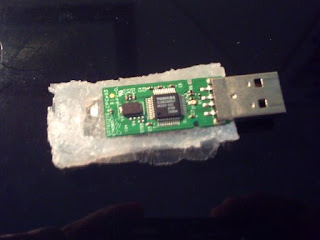

Ahora a cortar por la mitad longuitudinalmente y hacer en el centro el hueco justo de nuestro PEN.
Ponerle encima la otra mitad con silicona en los puntos de contacto y unir.

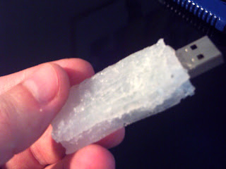

 Finalmente, añadir más silicona a todo alrededor, para pulir, igualar caras, tapar agujerillos, etc.
 Acabado ; se puede hacer la tapa, pero como siempre las pierdo, en vez de eso hice la parte inferior más grande para que pesara más y sí se cae, caiga siempre de culo y dando botes......
