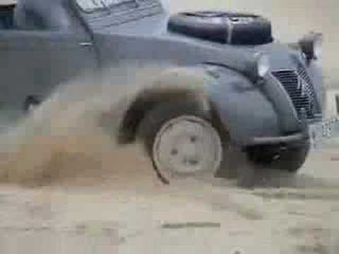

Una versión especial del 2CV era el Sahara para la conducción off-road muy difícil, construido a partir de diciembre de 1960 al 1971. Esto tuvo un motor adicional montado en el compartimento posterior y la parte delantera y tracción de la rueda trasera. Sólo se construyeron 694 Saharas. Los mercados objetivo de este vehículo fueron compañías petroleras francesas, el ejército y la policía.
En 1960, el 2CV se ha actualizado, y tenían un aspecto similar hasta el final de la producción. En particular, la ondulada Citroën H Van "estilo del capó dominó" de terminales de prensado convexa fue sustituido (salvo para el Sáhara), con un medio de seis grandes terminales de prensado cóncava. Los años 1960 fueron el apogeo del 2CV, cuando la producción finalmente alcanzó a la demanda.
