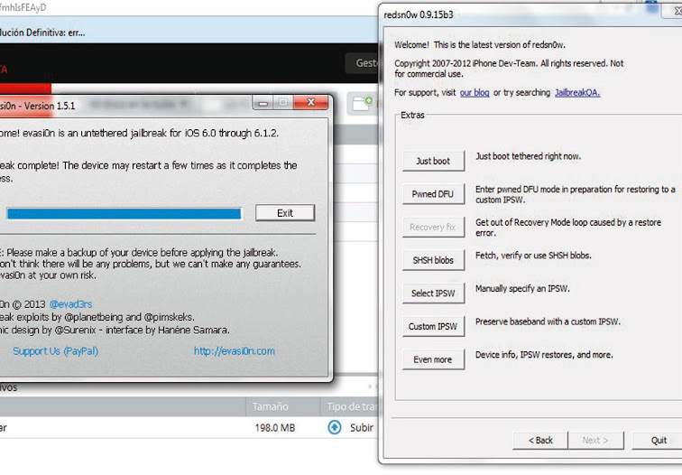

12. Abre Redsn0w 0.9.15b3 y ve a EXTRAS ? Select IPSW, buscas el firmware 6.0 en caso que instalaste un Firmware 6 en adelante, si no, busca el que instalaste, click en si y regresa al menú anterior.
13. Selecciona JAILBREAK y cuando muestre las casillas de lo que se le va a instalar, debes desmarcar ?Cydia? (OJO!! es importante no instalar CYDIA en este paso, para que no haya conflictos posteriores) y marcar la casilla ?Install iPad Baseband? y en siguiente pones en modo DFU y espera que se realice el 1er ?Jailbreak thetered? si el dispositivo es NEW BOOTROM (si falla es porque no pusiste bien el Modo DFU y debes repetirlo hasta que se instale.
14. ESTE PASO ES IMPORTANTE, YA QUE SI NO BAJAS LA BASEBAND TU DISPOSITIVO PUEDE NO ACEPTAR ULTRAS0W, A MI ME PASÓ, Y POR TUVE QUE REPETIR DESDE CERO. Nuevamente entramos en Redsn0w y realizamos el mismo procedimiento, con la diferencia que esta ves marcas la casilla ?Donwgrade iPad Baseband? y tampoco instalas ?Cydia? y a esperar a que termine.
15. Ahora configura tu iPhone e inicialo por primera vez.
16. ESTE PASO SOLO APLICA SI TU DISPOSITIVO ES NEW BOOTROM, si es OLD BOOTROM OMITELO!!!. Sin cerrar Redsn0w y con el iPhone encendido, abres Evasi0n 1.5.1, debes tener listo Redsn0w, ve a EXTRAS ? Select IPSW y buscas el Firmware 6.0 en caso que instalaste un Firmware 6 en adelante, si no, busca el que instalaste, y en la primera opción selecciona Just Boot, PERO NO AVANCES MAS!!!
17. En Evasi0n oprime Jailbreak y el dispositivo se reiniciará, debes estar listo para cuando muestre la MANZANA y ponlo en modo DFU y Redsn0w iniciara con el Just Boot, si te da error, repite algo hiciste mal.
18. cuando se inicie el iPhone solo desbloquealo y Evasi0n continuará con la instalación de Cydia y los paquetes para el Jailbreak Unthetered.
19. Evasi0n se detiene para que toques la aplicación Jailbreak que instaló en tu dispositivo y listo!!! A esperar que reinicie el dispositivo.
 Te conectas a la red WIFI y vas a Cydia (Espera a que cargue los paquetes) y en buscar escribes Ultrasn0w y lo instalas y ya tendras tu dispositivo con Jailbreak Unthetered y Liberado para cualquier Compañía telefónica.
