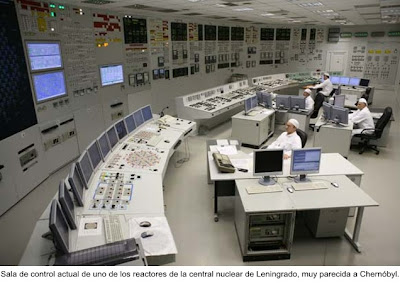

En la foto de la derecha, panel de control del ordenador (SCADA) SKALAque controla las centrales del tipo de Chernóbyl; este, ya pocoutilizado en el presente, pertenece a uno de los reactores de la plantanuclear de Leningrado, que sigue también operativa.
