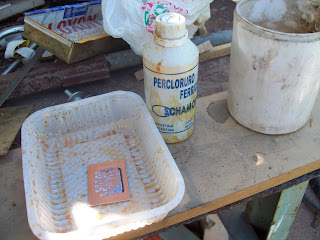

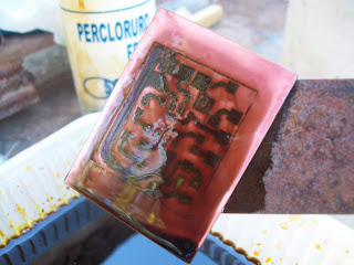

PARTE ELECTRÓNICA
En este segundo bloque del tutorial vamos a construir el mini amplificador
PLANO
Liista de materiales
atencion si sentis que satura mucho el parlantito o que tiene demaciado golpe:
podes quitar el capacitor de 10 uf que va uniendo las patas 1 y 8 del integrado o de ultima colocar un jumper
o colocar un potenciometro de 5k para controlar la ganancia (si lo vas a usar con una guitarra te convine colocarlo)
Todo esto se compra en las electrónicas
